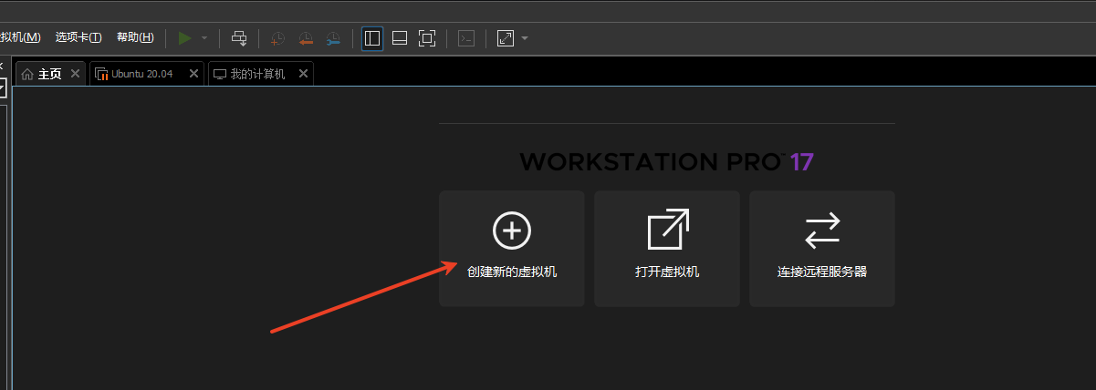

  • 打开 VMware Workstation Pro,在首页点击 创建新的虚拟机,如下图所示:
alt text

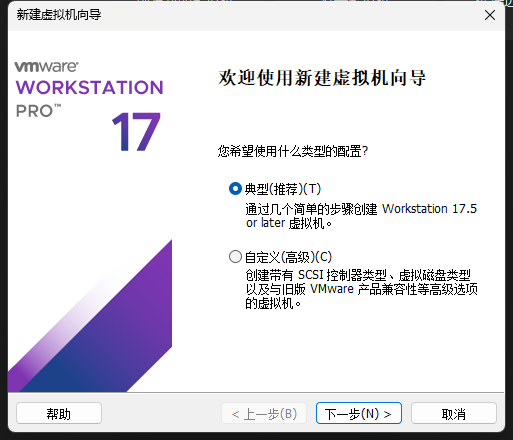

  • 选择 典型,点击 下一步,如下图所示:
alt text

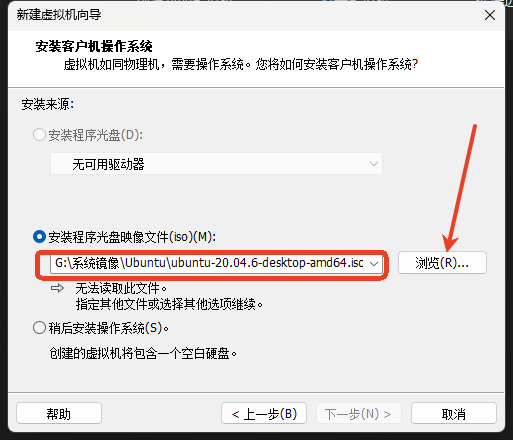

  • 选择 安装程序光盘映像文件(iso)文件,点击 浏览,选择下载好的 Ubuntu 镜像文件,点击 下一步,如下图所示:

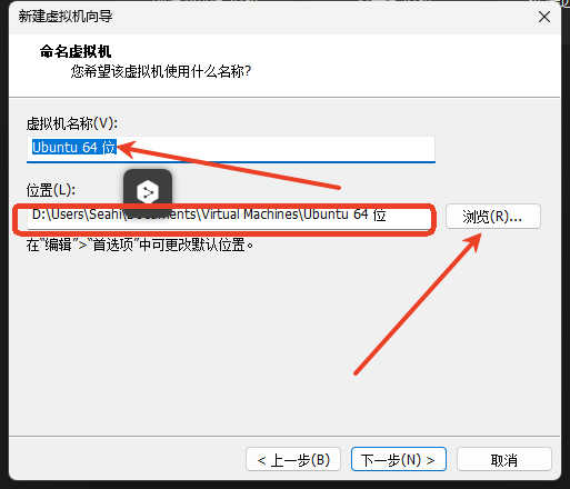

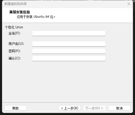

  • 给你的Linux 起个好听的名字,并且起一个用户名,并且输入密码,点击 下一步,如下图所示:
一定要记住设置的密码。登录的时候需要用的
alt text
  • 选择 Ubuntu 虚拟机的安装位置,点击 下一步,如下图所示:
alt text

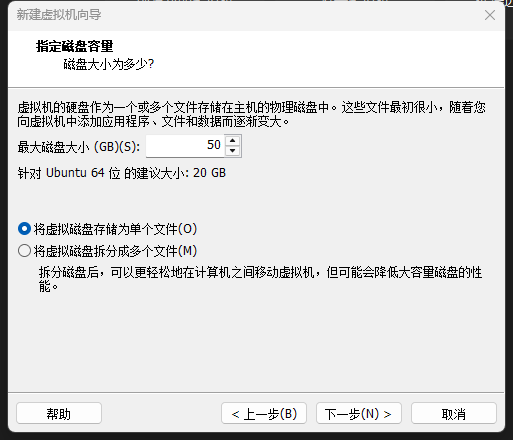

  • 输入虚拟机磁盘大小:50G(默认20G,建议50G以上),选择将虚拟磁盘存储为单个文件,点击 下一步,如下图所示:
alt text

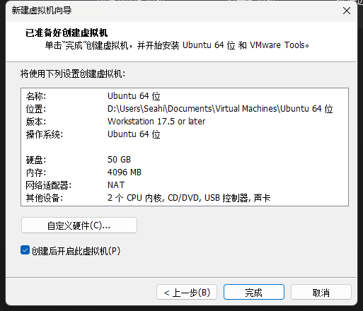

  • 保持默认,点击完成,如下图所示:
alt text

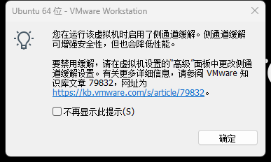

如果有下方提示,确定 即可,
alt text

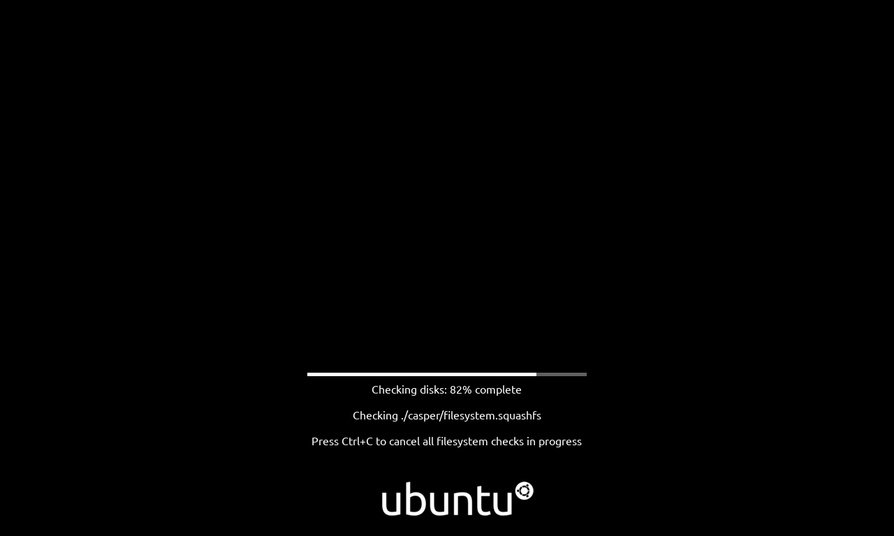

安装过程
alt text

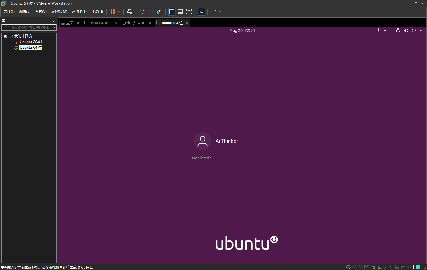

安装成功
alt text

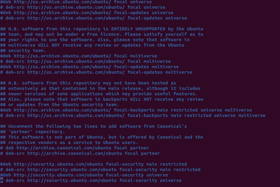

▫️更换镜像源
  • 终端使用(打开终端快捷键:Ctrl+Alt+T )下方指令:
复制下方指令,在终端使用 鼠标中键即可粘贴。
bash
sudo nano /etc/apt/sources.list

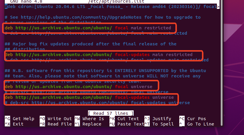

把原本的几个内容使用"#" 注释掉,例如:

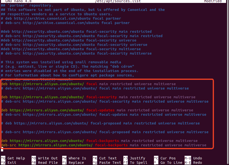

替换完成示例(阿里源为例):
接口图
  • Ctrl+O 保存,Ctrl+X 退出

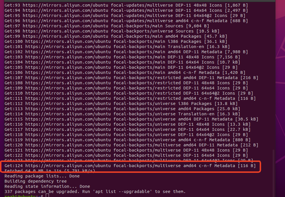

sudo apt update
示例(阿里源为例):
接口图
