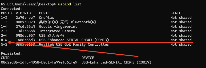

🔹步骤1
在附加 USB 设备之前,请确保 WSL 命令行处于打开状态。 这会使 WSL 2 轻型 VM 保持运行。
通过以 管理员 模式打开 PowerShell 并输入以下命令列出连接到 Windows 的所有 USB 设备。 列出设备后,选择并复制要附加到 WSL 的设备总线 ID。
shell
usbipd list
示例:
alt text
🔹步骤2
在附加 USB 设备之前,必须使用该命令 usbipd bind 来共享设备,从而允许它附加到 WSL。 这需要管理员权限。 选择要在 WSL 中使用的设备的总线 ID,然后运行以下命令。 运行命令后,请再次使用命令 usbipd list 验证设备是否共享。
shell
usbipd bind --busid 4-4
4-4 是总线 ID,请根据实际情况替换
