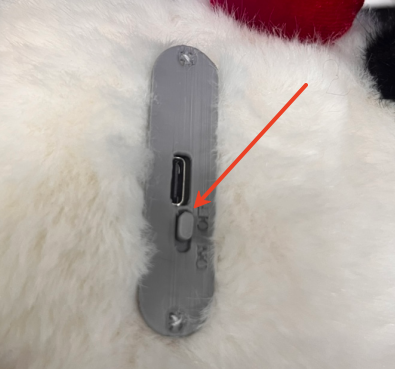

1. 开关机及充电
  1. 开机:如右图所示,把开关往下拨,即可开机;
  2. 关机:如右图所示,把开关往上拨,即可关机。
  3. 充电:如右图所示,插入 Type-C 充电线,即可充电。
