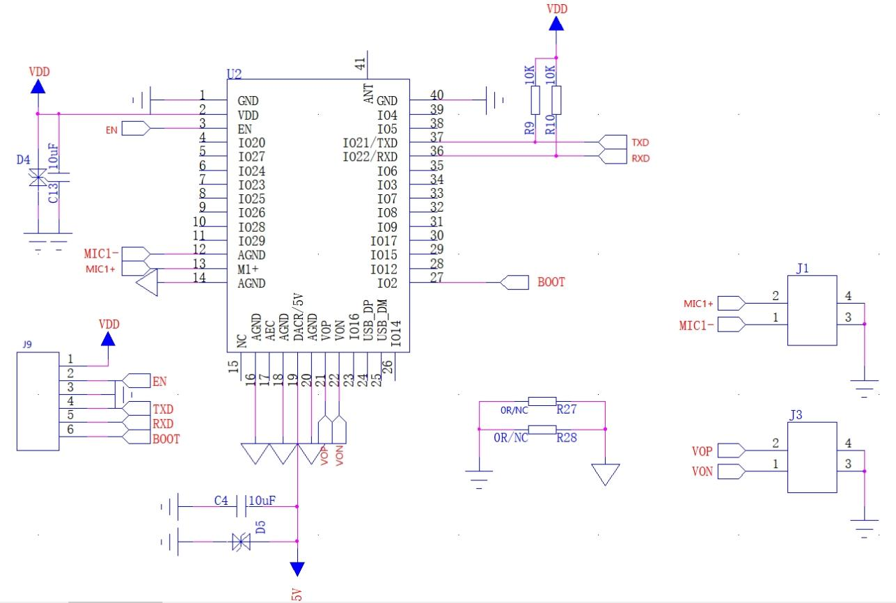

1. 应用电路
接口图
应用电路

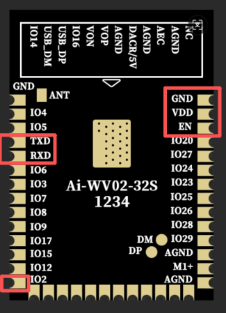

▫️烧录准备
▫️接线
USB转TTLAi-WV02-32S
VCC(Vo)3V3
GNDGND
TXDRXD
RXDTXD
DTRIO2
RTSEN
接口图
引脚示意

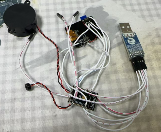

接线实物图如下:

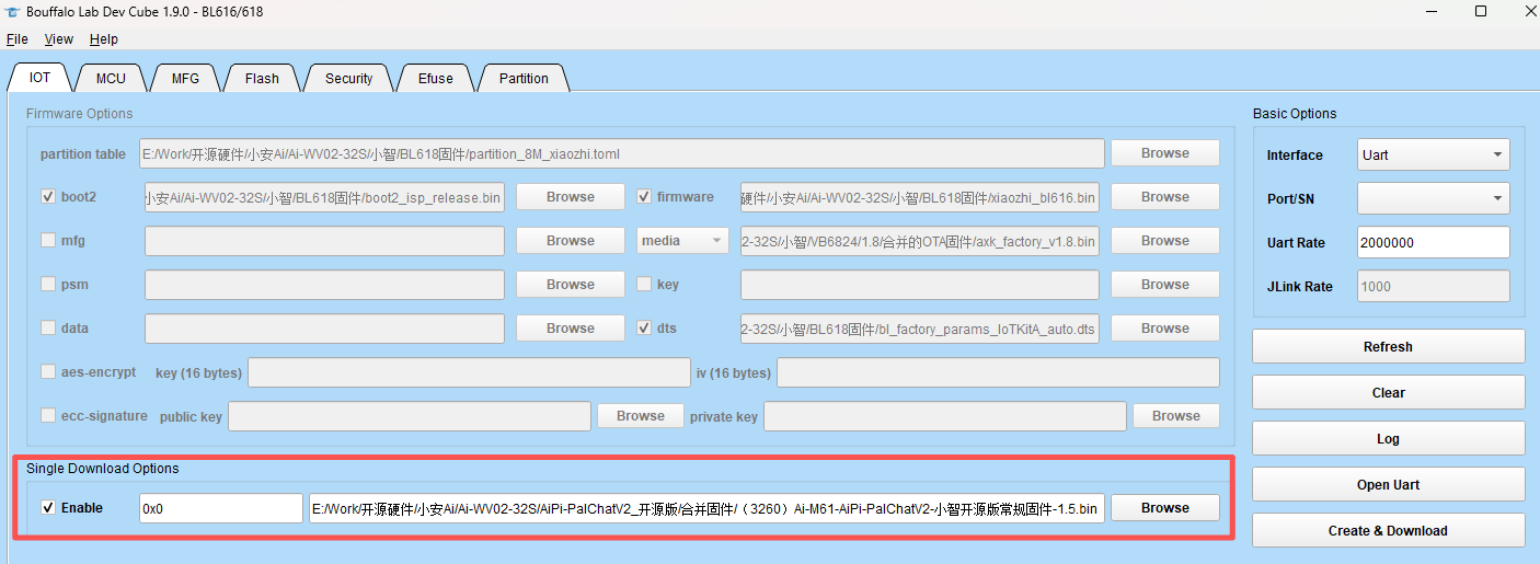

▫️烧录软件使用
接线完成后打开烧录软件按照以下步骤进行烧录
  • 1.右侧选择正确的 COM
  • 2.注意Single Download Options
  • 3.勾选enable
  • 4.选择对应的合成固件
  • 5.点击 Greate & Download
  • 6.烧录完成

烧录完成之后去掉模块IO2、EN与USB-TTL之间的接线,模块上的5V/DACR接上USB-TTL的5V,屏幕飞线与模组连接,具体如下:
USB转TTLAi-WV02-32S
VCC(Vo)3V3
GNDGND
TXDRXD
RXDTXD
5V5V/DACR
麦克风正端MIC+
麦克风负端AGND
喇叭正端VOP
喇叭负端VON
屏幕SPI_MOSIIO15
屏幕SPI_CSIO12
屏幕SPI_RSIO16
屏幕SPI_SCLIO17
屏幕BL_KGND
屏幕BL_AVCC
屏幕背光IO2

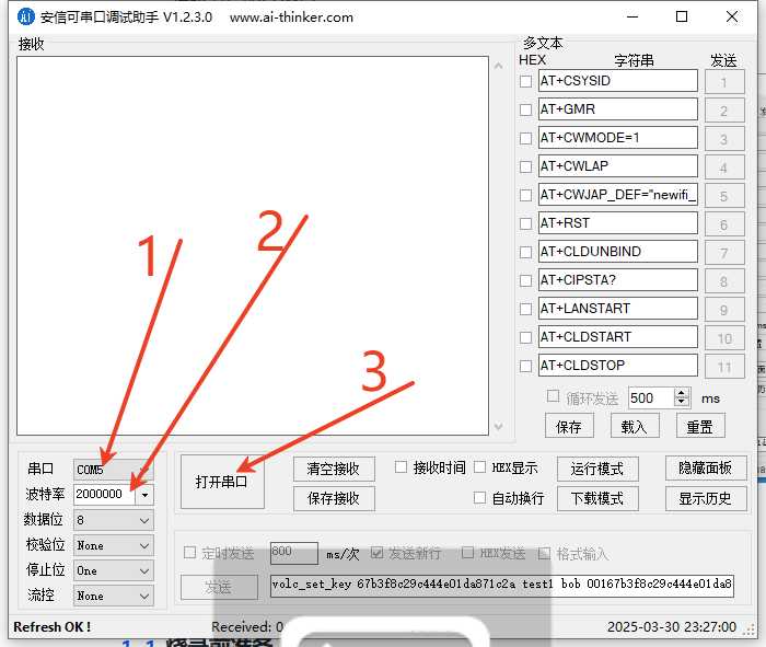

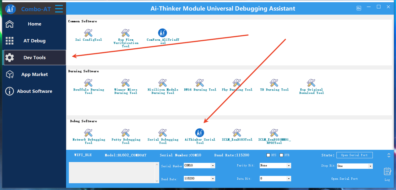

  • 重新插拔模块后打开串口助手,推荐使用安信可 Combo-AT 调试工具:点击下载
接口图
选择Ai-Thinker
接口图
设置波特率
步骤如下:
  • 1.选择对应的 COM 口
  • 2.选择波特率:2000000
  • 3.打开串口
