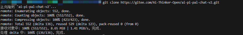

▫️克隆仓库
shell
git clone https://gitee.com/Ai-Thinker-Open/aipi-palchat_v2.git
(点击查看) 克隆完成实例
alt text

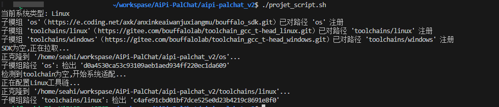

  • 运行脚本
shell
./projet_script.sh
运行这个指令之后,需要等待克隆完成!
(点击查看) 成功实例
alt text

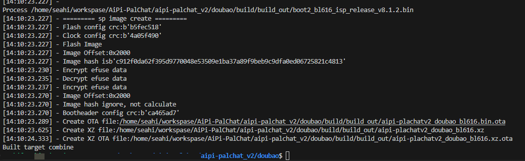

  • 编译
shell
make
(点击查看) 编译完成示例
alt text

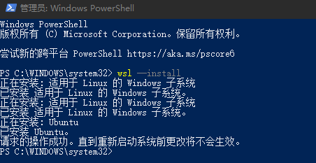

2. Windows 平台
使用 以管理员身份运行 PowerShell。在 PowerShell 下方指令安装Linux 子系统:
shell
wsl --install
(点击查看) 安装完成示例
alt text

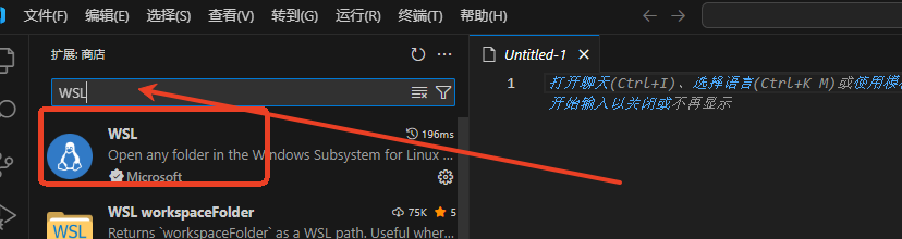

▫️VSCode 安装WSL 集成
在VSCode 集成中搜索 WSL,并且安装:
alt text

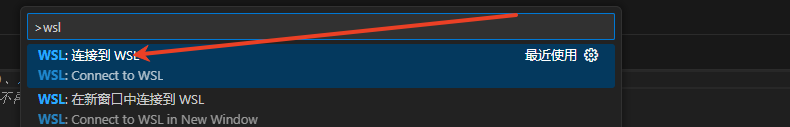

▫️VSCode 打开WSL
在VSCode 的搜索栏输入:>WSL 选择 WSL:连接到WSL
alt text
在首次连接WSL时,会下载 VSCode 服务器,要保持电脑网路正常。

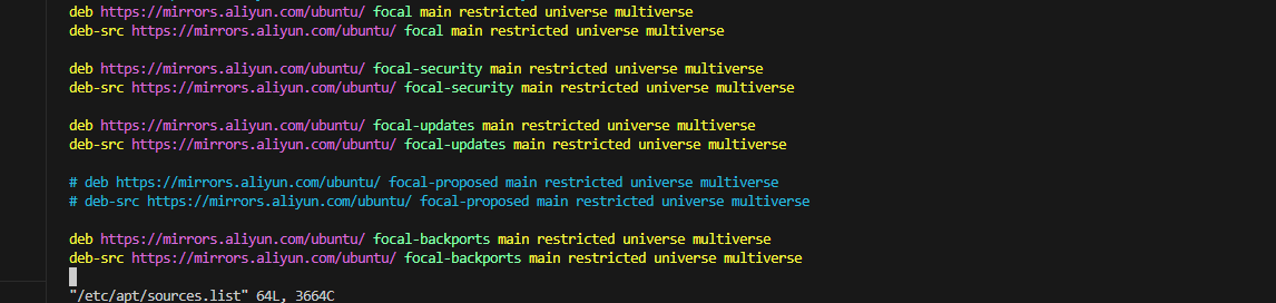

示例:
alt text
