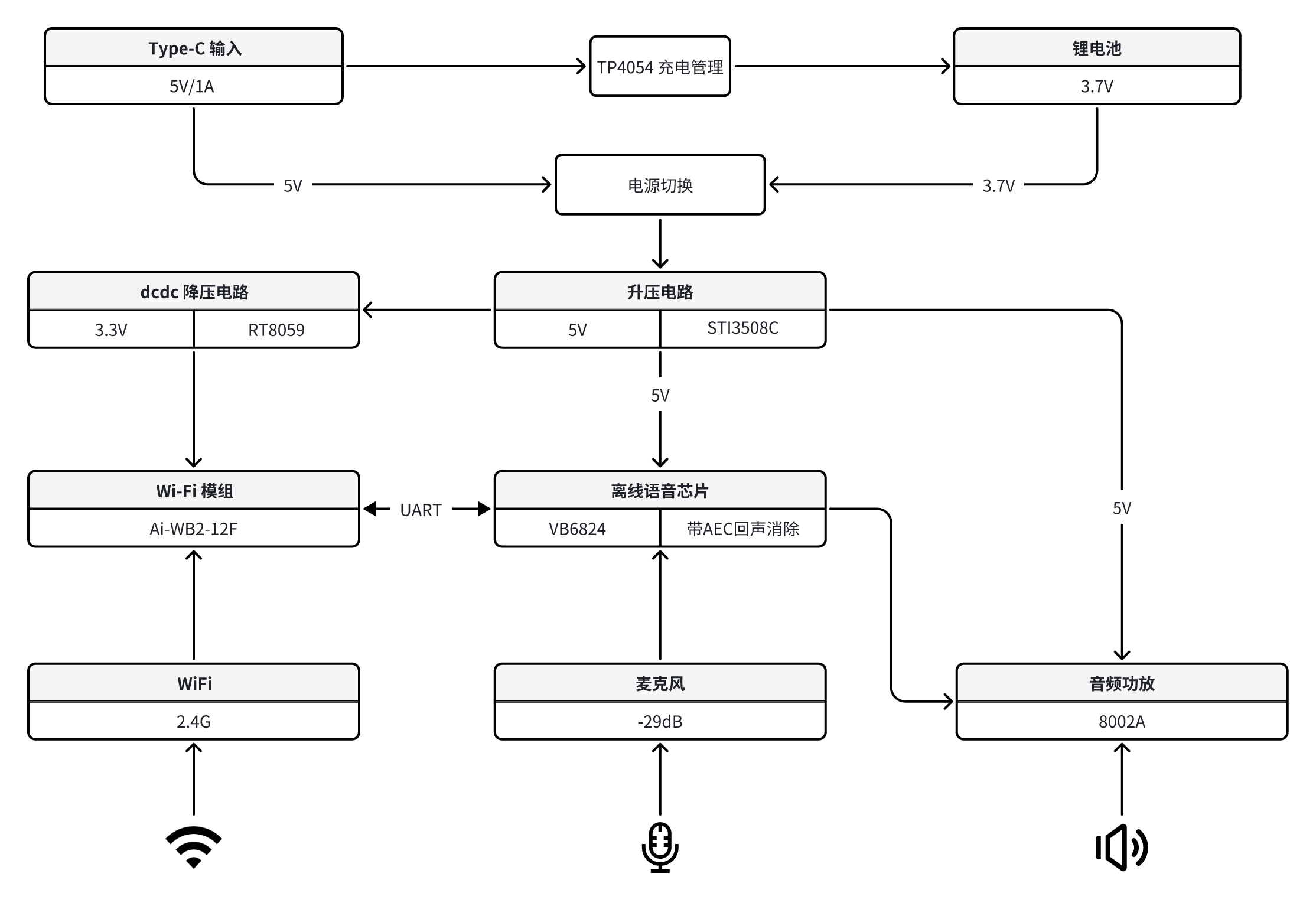

▫️设计目标
  • 实现双电源输入(Type-C/电池)自动切换,支持 5V 系统供电。
  • 集成 Ai-WB2-12F Wi-Fi/BLE 模组实现无线通信。
  • 通过 VB6824 离线语音芯片实现离线语音唤醒和打断,支持音频采集、播放及 ACE 回声消除。
▫️整体架构框图
text

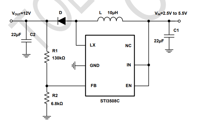

  • 升压电路设计:
    • 采用升压 IC 型号:STI3508C;
    • 反馈电阻计算:VOUT=VREF(1+R1/R2),其中VREf=0.6V。(例:R1=110KΩ, R2=15KΩ → 5.00V);
    • 电感选型:建议 2.2μH。
参考电路:
alt text
  • 常用电压推荐选型表:
VOUT(V)R1(KΩ)R2(KΩ)C2(uF)L(uH)
5.011015222.2~6.8
91309.31224.7~10
121306.82210
242005.112210

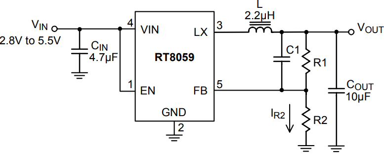

  • 降压电路:
为什么有升压还要降压?
答:升压的目的是确保功放芯片在电池供电情况下,能保持供电稳定,从而保持音质一致。 降压电路主要是为了给 WiFi 模组和音频芯片供电。
  • DC/DC 芯片信号:RT8059;
  • 反馈电阻计算:VOUT=VREF(1+R1/R2),其中VREF=0.6V,例如(R1=68KΩ,R2=15KΩ → 3.32V);
参考电路:
alt text

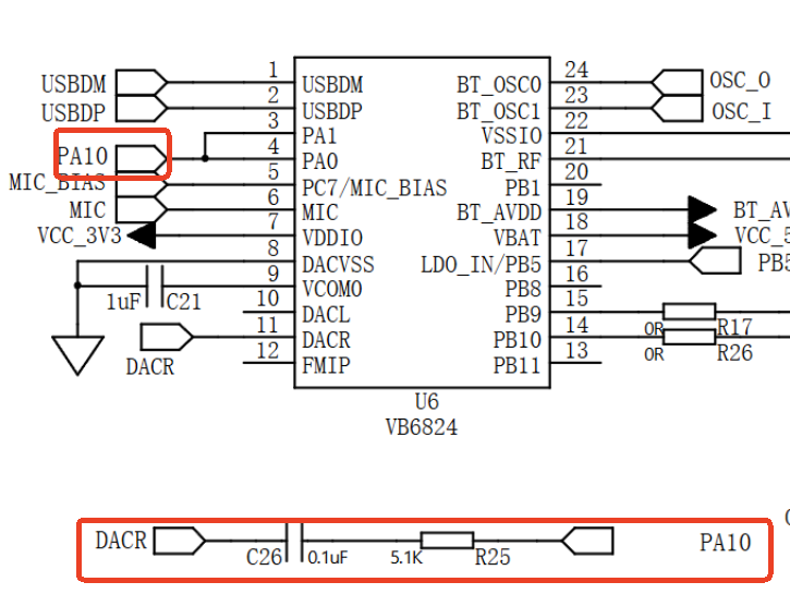

  • AEC 回声消除:
    • 喇叭输出引脚(DACR)串联 0.1uF 电容和 5.1KΩ电阻接入 PA1 和 PA0
