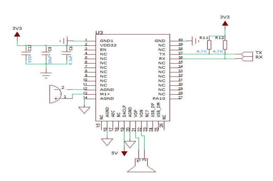

1. 应用电路
接口图
应用电路

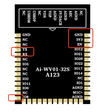

2. 烧录指导
▫️烧录准备
▫️接线
USB转TTLAi-WV01-32S
VCC(Vo)3V3
GNDGND
TXDRXD
RXDTXD
DTRIO8
RTSEN
接口图
引脚示意

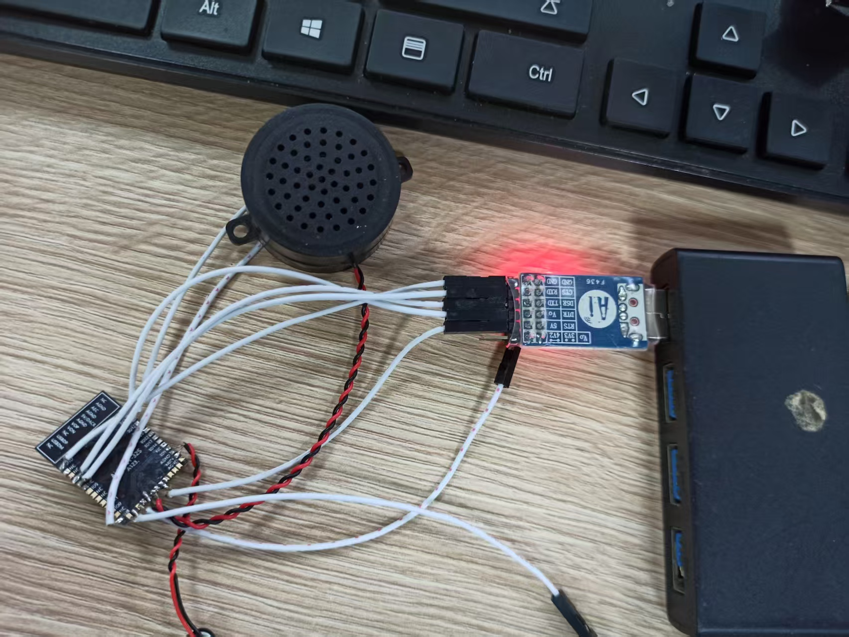

接线实物图如下:
在这里插入图片描述

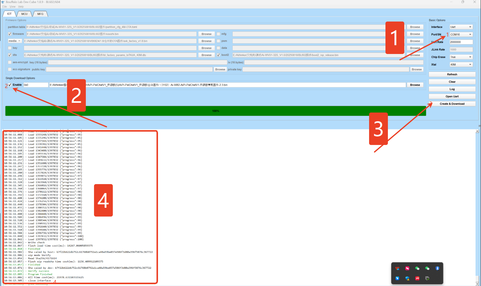

▫️烧录软件使用
接线完成后打开烧录软件按照以下步骤进行烧录
  • 1.打开正确的 COM 口
  • 2.勾选 enable,选择合并好的固件
  • 3.点击烧录
  • 4.烧录完成
接口图
操作指引图
