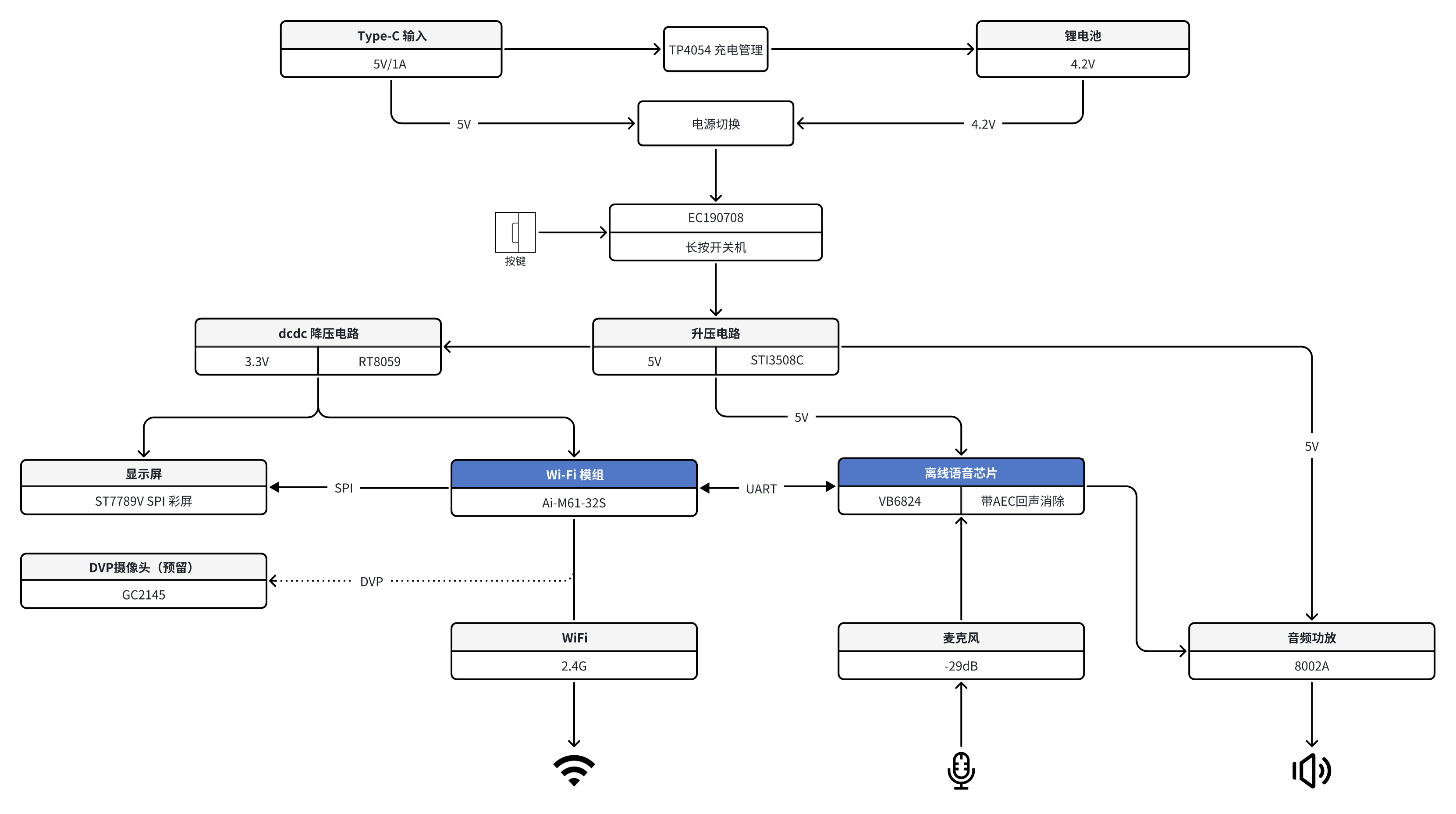

1. 系统概述
▫️设计目标
  • 实现双电源输入(Type-C/电池)自动切换,5V(Type-C)/4.2V(电池)。
  • 通过EC190708实现按键长按进行开关机。
  • 集成 Ai-M61-32S Wi-Fi 6/BLE 模组实现无线通信。
  • 通过 VB6824 离线语音芯片实现离线语音唤醒和打断,支持音频采集、播放及 ACE 回声消除。
▫️整体架构框图
alt text

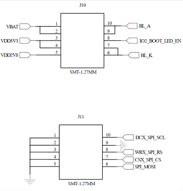

▫️SPI 彩屏驱动电路
    • 所选屏幕支持5V供电,使用IO2控制背光,实现软件控制亮度
    • 插针设计,屏幕以插针的形式连接底板
spi 接口
