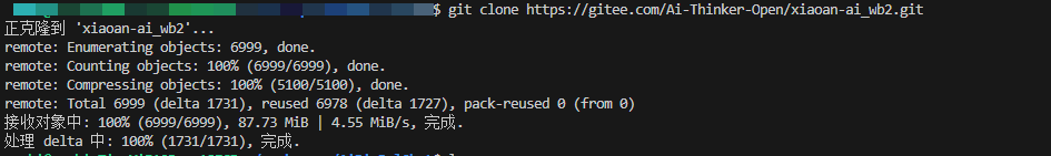

▫️克隆仓库
shell
git clone https://gitee.com/Ai-Thinker-Open/aipi-palchatv1.git
克隆完成示例:

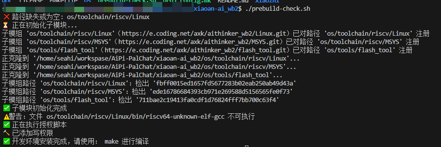

▫️运行环境安装脚本
  • 进入SDK
shell
cd aipi-palchatv1
  • 运行脚本
shell
./prebuild-check.sh
安装完成示例:
alt text

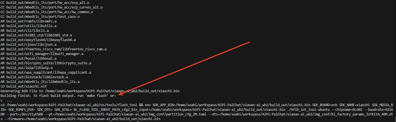

▫️编译测试
shell
make -j
编译完成示例:
alt text

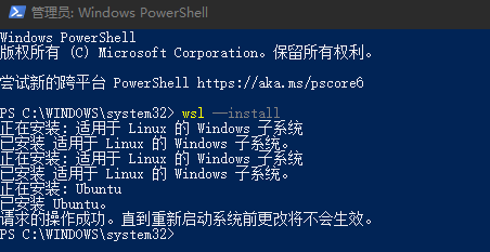

▫️安装Linxu 子系统
使用 以管理员身份运行 PowerShell。在 PowerShell 下方指令安装Linux 子系统:
shell
wsl --install
安装完成示例:
alt text
