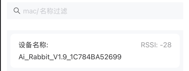

  4. 在微信小程序中依次选择:“添加设备-扫描设备”
  5. 小程序将显示出设备名称为:“Ai_Rabbit_V1.x_XXXXXXXXXXXX”
    如图:

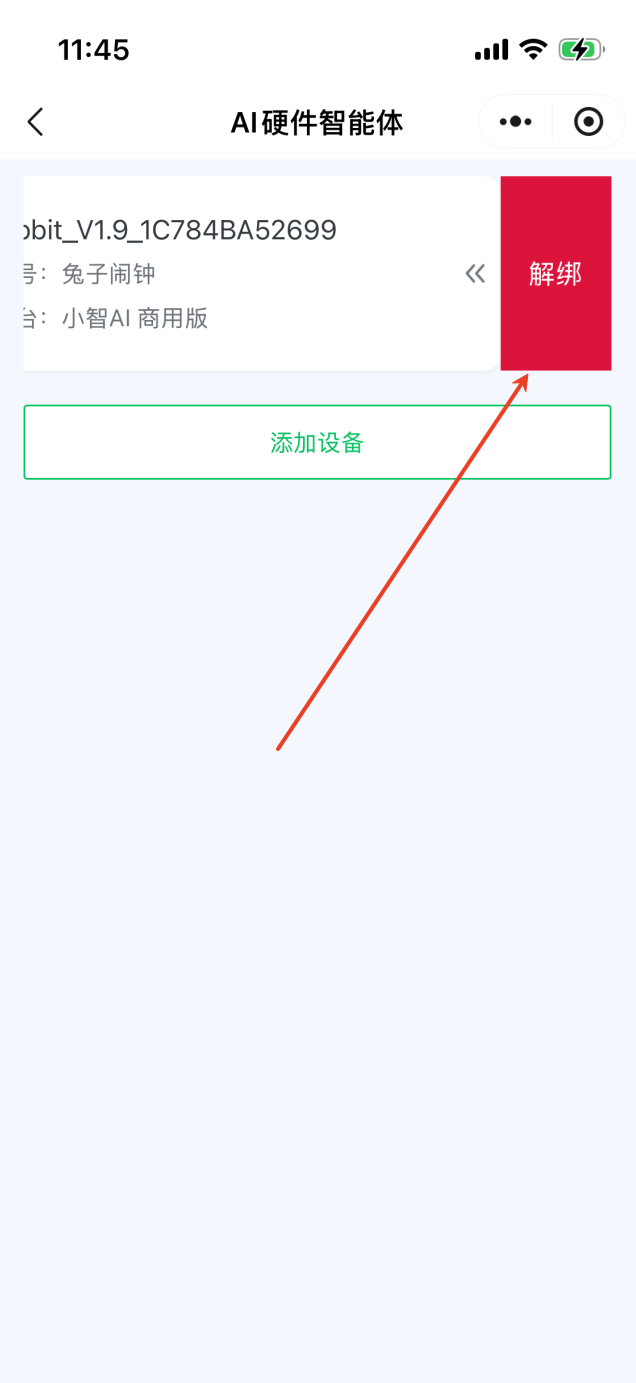

  • 方式一: 小程序设备列表中,设备右滑进行解绑,如下图1;

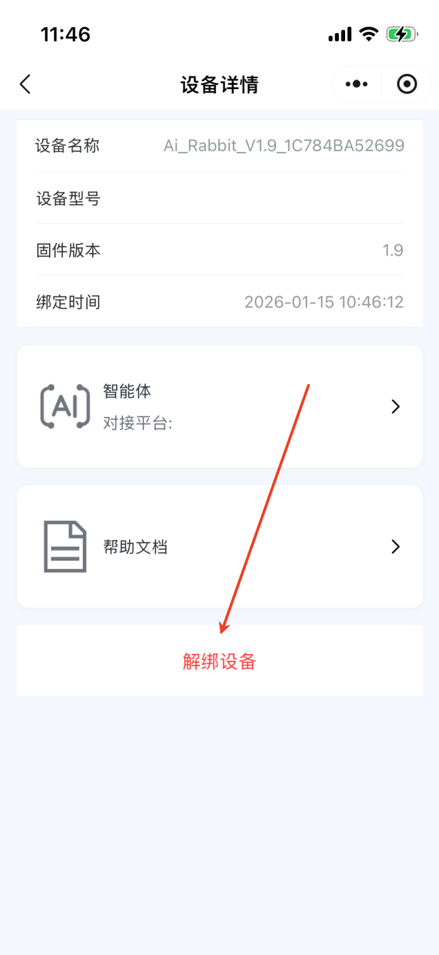

  • 方式二:点击设备的详情页,在详情页中点击解绑设备进行解绑,如下图2;
设备列表解绑
设备列表解绑接口图
图1
设备详情页解绑
设备详情页解绑接口图
图2
