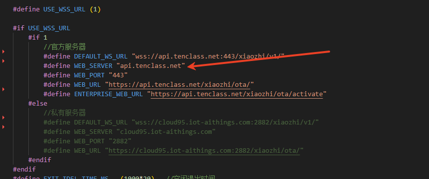

1. 修改WebSocket地址

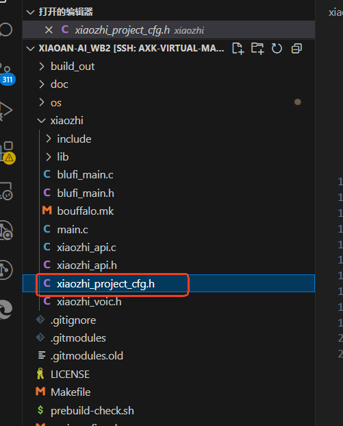

  • 进入 SDK 目录
  • 打开:xiaozhi_project_cfg.h

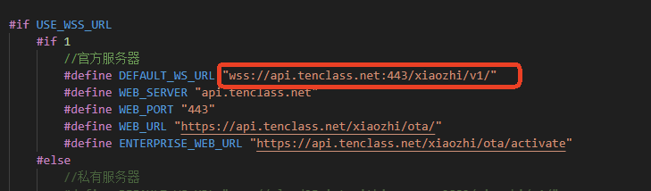

text
DEFAULT_WS_URL 修改为自定义的服务器的 websocket 地址,如下图:
alt text

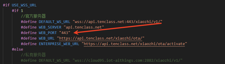

2. 修改验证码请求地址
WEB_SERVER 修改为自定义服务器的域名,如下图:
alt text
WEB_PORT 修改为自定义服务器的端口号,如下图:
alt text

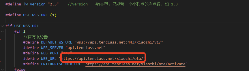

3. 修改小智AI 服务器地址
WEB_URL 修改为自定义服务器的 OTA 链接,如下图:
alt text

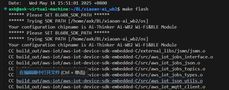

4. 编译固件
使用make flash编译并烧录固件(模块需按照下表接线后将串口连接到虚拟机中)
AiPi-PalChatV1​TTL to USB 模块​
GNDGND
TXDRXD
RXDTXD
3V3Vo
BOOTDTR
ENRTS

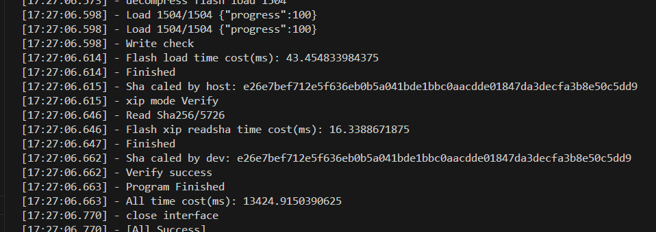

烧录成功
alt text

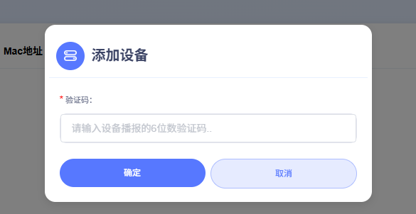

5. 添加激活码
  • 烧录成功后按照 快速使用 中的第一、二节步骤完成配网操作;
  • 首次使用时,联网成功之后,设备会循环播报验证码,务必记录下验证码,用于添加设备;
  • 将设备播报的设备验证码添加到自定义服务器后台里设置的智能体中;
alt text
  • 添加完成后使用唤醒词唤醒,唤醒后即可进行对话
