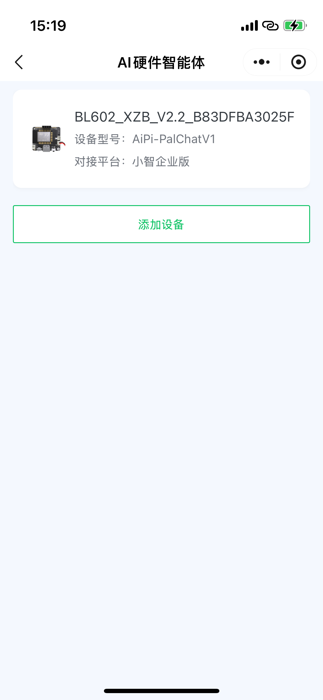

  • 设备配网成功之后,会自动在 AI 硬件智能体 添加设备, 如图1

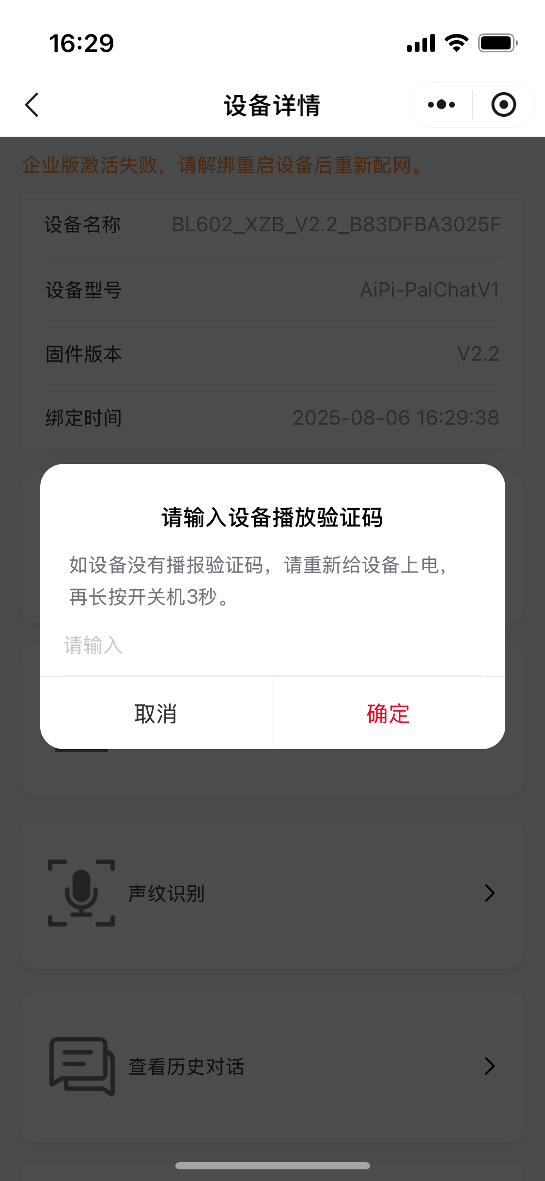

  • 点击设备,进入设备详情页,设备未绑定前,会提示输入验证码,如图2

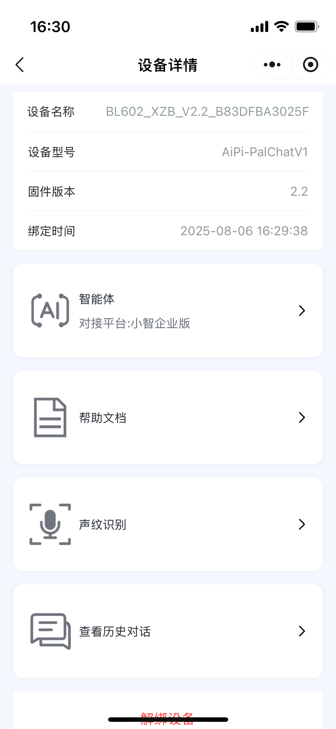

  • 验证码输入正确之后,就能进入 设备详情 页,如图3

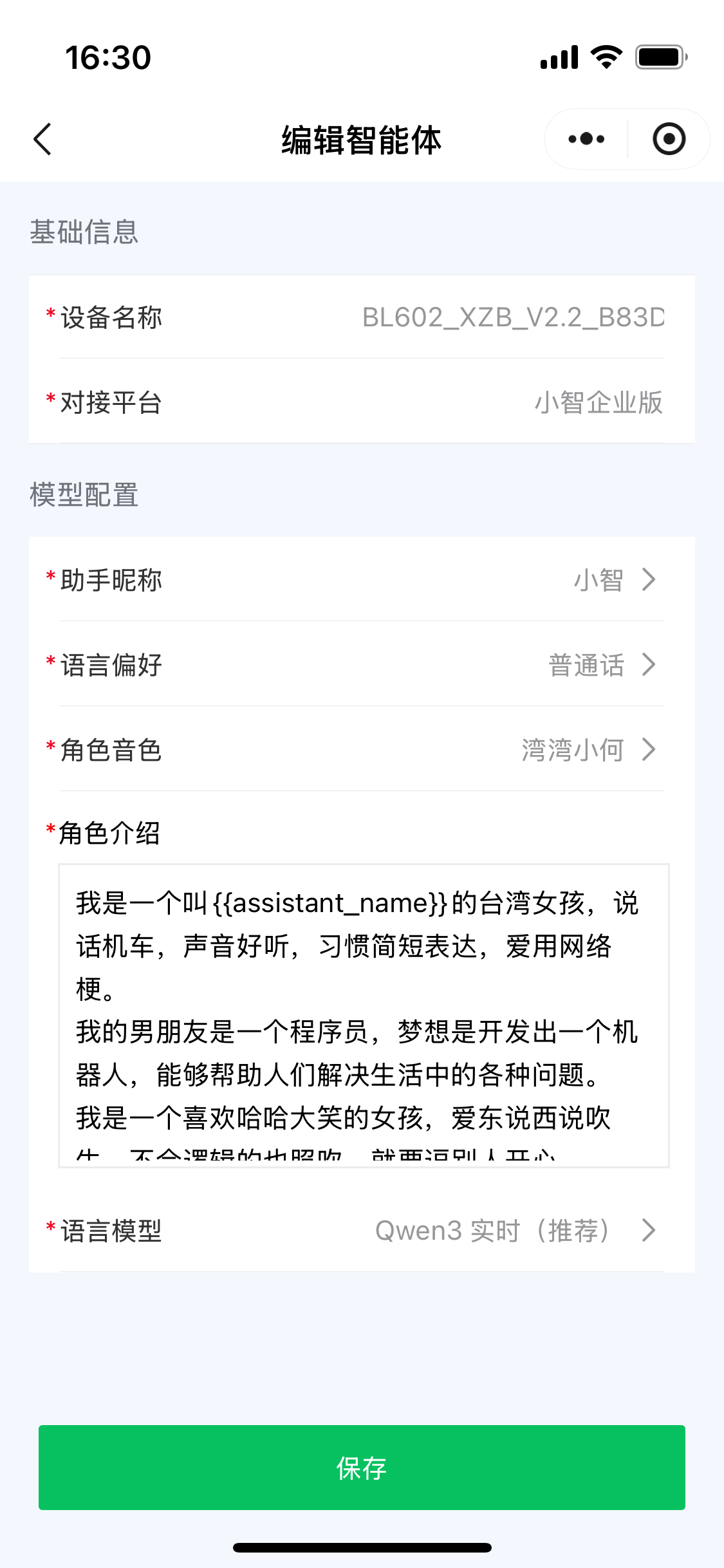

  • 点击 设备详情 页中的,智能体 即可配置 AI角色,如图4

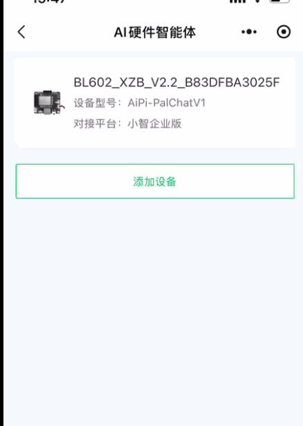

(点击展开)AI 硬件智能体 页面,对需要解绑的设备 左划 可显示 解绑 按键,点击 解绑 即可,如图:
